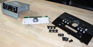

Da jeg var træt af ikke at kunne afspille MP3-CD'er, købte jeg for nylig en original (brugt) Swift radio med MP3-understøttelse... men med gult lys.
Heldigvis viser det sig nu, at radio, display og front er 3 forskellige dele, der let kan skilles fra hinanden og kombineres på tværs af modeller, så nu har jeg en original MP3-radio med originalt rødt lys.
Tænkte lige, at jeg ville fortælle det, hvis andre er i min situation.

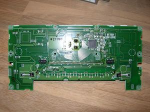

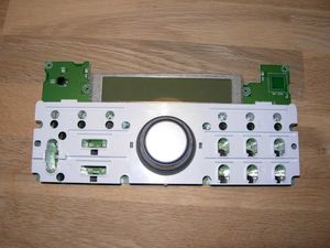

Det er printpladen i midten, der afgør lysets farve.

27. aug 2007 23:12
kunne man få et close up af printpladen... for så skal jeg da lige se om der skal nye dioder på.. ;-)
mvh Henrik Haagensen
27. aug 2007 23:46
Lige for at være sikker på, at I ikke har misforstået. Det jeg mente var: Det er printpladen i midten, der afgør lysets farve. Dioderne afgør knapperne farve. Om selve displayets farve kan ændres ved skift af dioder er nok tvivlsomt, men elektronik er ikke min stærke side.

28. aug 2007 07:36
Ja! Det er "bare" nogle dioder der skal skiftes, men det er SMD og dem der kender til det vil lynhurtigt kunne sige at hvis man ikke har det korrekte udstyr så skal man holde sig fra det...
28. aug 2007 16:46
Hvis man ikke har styr på SMD leds og andre små komponentet skal man nok holde sig fra det som hypetaxx siger. Det er ikke BARE lige at skifte sådan nogle smilie
