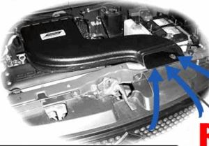

Jeg har lavet et i rustfri stål, som er lavet til at passe på motorblokken til model 1,3 (passer nok også på 1,5). Se evt mere i mit galleri motorrum
Andre har lavet det via en luftslange op til det åbne filter, eller direkte til den eksisterende luftkasse.

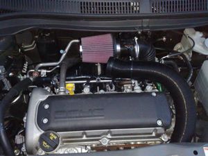

Monterede KN 57i Kit på min Swift GL-J 4x4 i forgårs... på en lille halv time. Alt forholdt sig som beskrevet i installationsvejl. og fittede 100%.
Nuvel "friskluft-slangen" kunne da være mere fancy, men virker jo efter hensigten og kræver ikke den helt store kædestrammer-eksamen at tilpasse/montere.
Effekten af kit´et er lidt svær at vurdere endnu, da bilen kun lige har rundet km. 1100 og bestemt ikke er kørt til endnu. Men ikke desto mindre er speeder-responsen blevet mærkbar hurtigere og synes bestemt også at føle en postiv effekt på momentet. LYDEN er helt anden sag... fedt når den får lidt omdrejninger! SummaSummarum... Kan varmt anbefales, go´ lir til billige penge! ZNILLERZ c",)

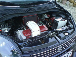

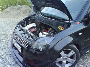

hej,
kan da også lige smide mit op her, så du har noget mere..
det sidder så fast ude i fronten så den friske luft bliver presset ind i det store tykke rør, og pustet op på filteret.
