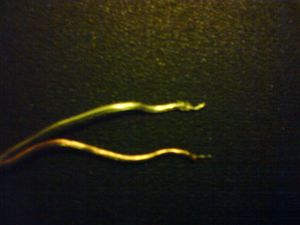

Købte her den anden dag en 96cm LED-strip via eBay, som jeg nu har fået hjem. Nu vil jeg gerne have monteret disse på bilen (forkofangeren).
Har fået afvide de skal tilsluttes en 12V tilslutning - f.eks via positionslysene i dette tilfælde.
- Men hvordan gør jeg lige det? Har vedhæftet et billede af ledningerne, der skal tilsluttes - har prøvet mig lidt frem ved at klemme dem ind sammen med stikket til, hvad jeg tror, er positionslyset, men uden held.. smilie

Hvis du skal sætte dem til er lodning vejen frem smilie At klemme dem ind holder ikke i længden. Så afisoler et lille stykke af de ledninger de skal loddes på og så bagefter krympeflex på eller alternativt isolerbånd så der ikke kommer vand og fugt ind og ødelægger ledningerne

De ledninger du f.eks tænker på, er dem, der er tilsluttet stikket til positionslyset? Og altså ikke dem fra LED-strippen (bare for at være sikker.. smilie).
Har aldrig loddet før, men det er vel bare et spørgsmål om at "snøre" ledningerne fra LED-strippen rundt om det afskrællede stykke af den anden ledning?
14. nov 2008 23:37
Ja du afisolere de ledninger som du vil sætte led-strippen til. Så hvis du vil sætte den til positionslyset så afisolere du lidt af ledningerne der, og er det et andet sted så afisolere du der. Så vikler du den rundt om, og så lodder du dem sammen smilie Det er ikke så svært så det er bare at klø på smilie
