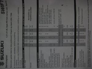

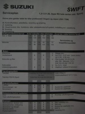

6. feb 2009 13:26
hey gutter og gutinder
Har prøvet at tage et billede af serviceplanen... Håber i kan bruge det
6. feb 2009 14:01
Det var genialt, lige hvad der blev efterspurgt smilie godt "arbejde" smilie

Det var skam så lidt Kunz... håber det er til at se hvad der står på skemaet
8. feb 2009 11:36
Det er helt fint smilie
